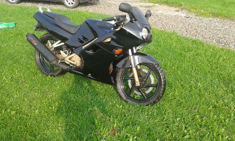

Les goûts et les couleurs ... mais perso pour moi une jc 20 c'est çà :
Comme sa grande soeur :
Sinon tout en noir avec quelques autocollants couleur or :
Fait surtout ce que tu aime ^^

Par contre je voyais plus noir et or , comme celle là :
Mais si t'aime pas en noir ... Par contre sur les photos que t'as posté , la finition est magnifique ^^
