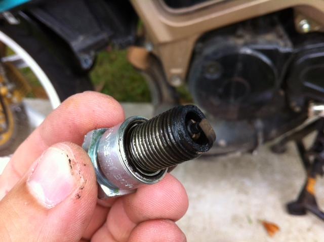

je démonte la bougie, pas de bobos à l'inspection
ça m'a l'air bien gras, tant mieux, par superstition, je lui colle une bonne cuillère à soupe d'huile dans le puit, puis une bougie neuve.
Dépose réservoir, rinçage et contrôle du robinet, du bon 95 tout neuf ...

Ma foi non, pas besoin, ça tousse, ça tousse, et bim elle se réveille, ça fume blanc, ça fume énormément (normal avec l'humidité et l'huile que je lui ai mis...), je nourri doucement les gaz et la coupe au bout d'une minute environ.
deuxième démarrage une fois la fumée dissipée, ça démarre direct, ça prends les tours doucement, nickel.
