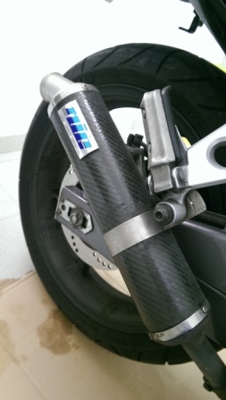

Comme énoncé dans ma présentation j'ai fait l'acquisition d'une 125cc NSR de 1997 modèle JC22 4000km au compteur en 1998. Aujourd'hui elle a 38000 km. Voici quelques photos de la becane:
L'ancien propriétaire m'avait dit qu'il l'avait fait débridé. Comme elle roulait bien, bonnes accélération, vitesse de pointe 140km/h compteur (150 avec des conditions favorables) je n'ai pas cherché de quelles manières étaient les débridages.

Ho mon dieu un silencieux MIG... sur un pot d'origine lol! le sacrilège! :p

J'ai lu sur les forums de la NSR que le pot MIG est rare, le bruit est effectivement sympa bien que je ne me suis jamais retrouver avec d'autre NSR (et oui en 19 ans j'ai du croiser peut être 2 fois une NSR, croiser pas rouler ), mais apporte il plus de puissance au moteur ??

Pour le silencieux l'orgine est a chicane le mig est absorption, sur le mig le flux des gazs est plus direct.
Pour le gain aucune idée je dirais que cela apporte un peu, après c'est beau,c'est l'essentiel jocolor

C'est la ligne MIG qui est rare, pas le silencieux monté sur ligne d'origine Wink

C'est vrai que sur les photos, derrière le silencieux MiG, on dirait que le disque arrière est en très bon état.
