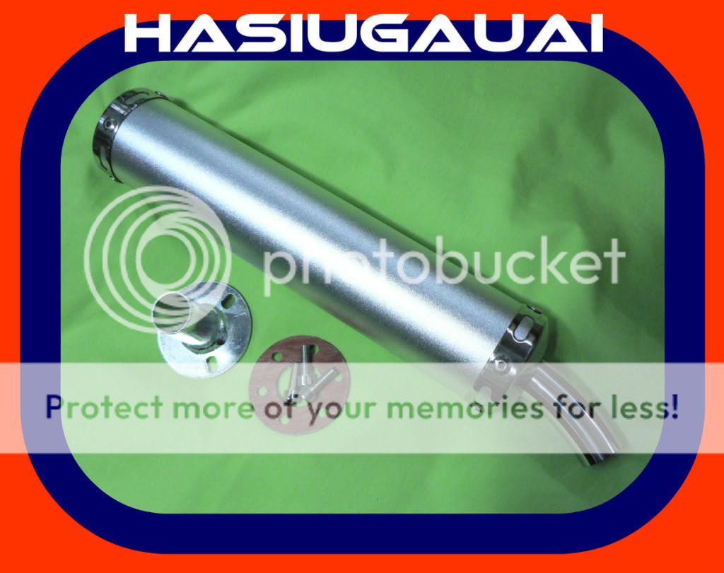

Ok, moi le silencieux est pas du arrow... J'ai 3 perçages sur la cartouche d'un coté et un tube lisse sur la ligne de l'autre... Pour faire la liaison, il me manque bien une pièce ?
Viorne 666
MessageSujet: Re: NSR 2002 Viorne 666   Jeu 19 Avr 2012 - 17:07
Ha ben voilà, c'est un truc comme ça qu'il me faut... Désolé hein, je débute...

coupe l'adpteur qui et sur ta ligne d'origine et monte le sur ta ligne arrow

tu coupe le long du trai rouge et tu emboite sur ta ligne arrow rien de plus simple je voit pas pourquoi tu cherche compliqué
