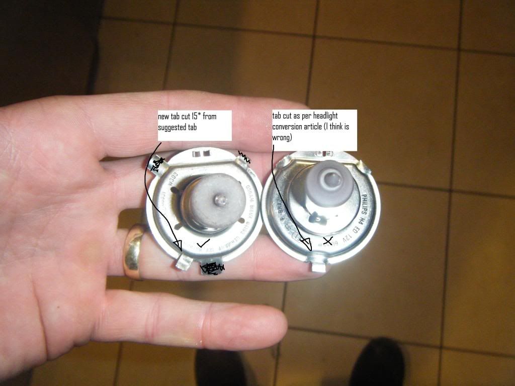

MessageSujet: Re: NSR de Fab (76)    Jeu 5 Juin 2014 - 20:19
couper une h4 Wink
j'arrive pas à retrouver sur internet,
mais moi j'avais couper les 2 petites pattes H4, et diminuer la largeur de la plus grosse des 3 pattes.
le plus chiant, c'est de rajouter 2 nouvelles petites pattes au bon endroit ><'
