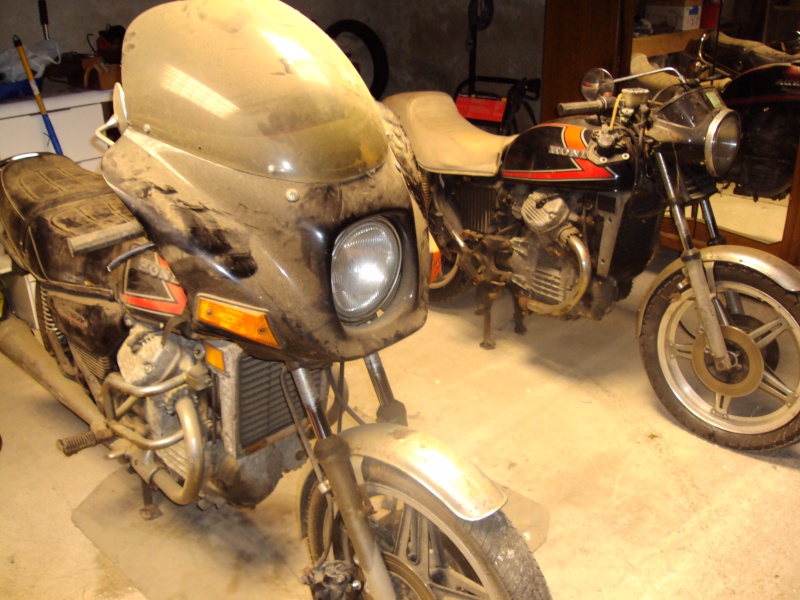

Un jour que j'avais trois sous à dépenser je suis tombé sur une annonce sur ebay, deux cx 500 aux enchères qui démarraient à 300 euros.
je me dit alors, allez go on met 301 et j'ai eu un lot de cx 500 pour quasiment rien, personne n'a misé.
Je savais qu'une servirait de banque de pièces et l'autre finirait en café racer, type de moto que je préfère depuis toujours.
Je sais , ce n'est joli d'origine même si c'est une très bonne moto et je n'ai presque rien fait sur mon projet faute de temps, puis deux déménagement , bref je ne veux pas raconter ma vie mais ça n'avance pas sauf que je voudrait trouver la ligne qui me plait bien avant de la rénover.
CHRIS69
MessageSujet: Re: honda cx 500 cafe racer   Sam 21 Nov 2015 - 19:16
La priorité était de dépouiller la bête de tout ce qui ne sert à rien sur une café racer. Comme en plus je préfère les motos anciennes et dépouillées, le but est de la "vieillir" encore un peu.
Je pense que même en cas de tempête on risque rien derrière une bulle pareille. Shocked  lol!
Quand on enlève les pare cylindres, le gros feux arrières, le bloc compteur,
le canapé..euh la selle  lol!  et l'énorme bulle ça fait déjà un sacré gain de poids et de place
