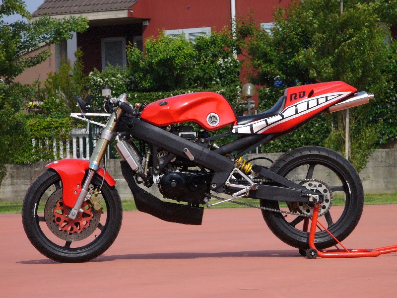

Quant aux grosses cylindrées 2 temps, pour ma part si je devais rêver et m'atteler à un projet, je pencherai vraiment du côté de la Yamito. Une Cagiva Mito, avec le 350 RDLC de La Yamaha du même nom. Un look Ducati 996, la fiabilité et le peps du japonnais, le top !
Ça donne ça ! Twisted Evil
Ho ! Put... une début d'érection... J'vais pété une durite ! lol!

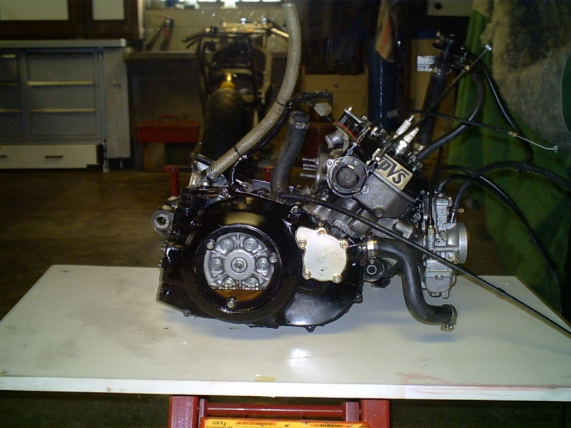

Depuis, j'ai viré la roue arrière, le pignon de sortie de boite, et mis à poil le bras oscillant. Demain, je vidange le LR, je tombe le radiateur et si tout va bien, le soir le moteur est dans le salon Smile
Voilou ! Maintenant, je sollicite votre avis, car je me tâte. 43 000 bornes, je me farçis le BM, ou si les jeux sont bons, je m'occupe que du HM ?. Sachant qu'elle a toujours été bien entretenue. En plus, elle compresse super bien encore la bestiole !
Des fois, je me dit : " Touches à rien, nettoies tout, changes les joints et remets en route en attendant que ça soit l'heure ", et des fois :" Putain mec, remets tout à neuf, un p'tit rodage et on en parle plus..."
Help ! Question Question Question
Et, vous aviez raison, le détente est celui d'origine ! Question : y a-t-il un pare-chaleur sur le corps du détente d'origine ou pas, car je vois des cages filetée soudées dessus comme pour y fixer quelque chose ?
MessageSujet: Re: NENESSE, une NSR de 2001   Ven 15 Jan 2016 - 17:18
Je pense que si tu vois des traces de soudure sur le pot c'est parcequ'il à du virer la bride qui se situe au niveau de la première partie coudée, si tu en vois ailleurs c'est peut être qu'il l'a cherché cette bride! Mais tu vois, on à l'oeil lol!
L'antiparasite rouge indique surement qu'il à mis une bougie iridium, c'est pas plus mal, si tu prend une bougie normale pense à dévisser la tête afin qu'elle soit creuse et soit donc compatible avec cet anti parasite si je dis pas de connerie. J'ai déjà eu le problème c'est pour ça! Razz
Mais 43k km il à forcement du refaire au moins les roulements du bas moteur qui, si j'me rappel bien, sont préconisé aux alentours de 32k km. Sinon regarde le jeu de la bielle comme indiqué sur la RMT surtout s'il à serrer ça serait con de monter un HM neuf sur une bielle morte. Personnellement le bas moteur j'y ai jamais touché, mais on a plusieurs spécialistes ici qui seront plus à même de te conseiller.
Sinon je vois pas la bidouille du dob pour débrider les valves, tu as un boitier sous le carburateur, si c'est écrit TV-78 dessus, t'as fais une bonne pioche! cheers
Edit; et bon courage!!
MessageSujet: Re: NENESSE, une NSR de 2001   Ven 15 Jan 2016 - 18:22
pour le pot d'origine
oui il y a un part chaleur sur le corps détente :-)
le HM oui faut vérifier surtout mm à 43000 kms
par contre tu peux déjà vérifier par port d’échappement une fois enlever
car ta une vue sur les segments et piston
et déjà ça te donnera une idée
d'ouvrir ou pas
ensuite pour l'anti parasite de couleur rouge je crois que ce sont toutes les NSR
j'en ai 3 et ils sont rouge
pas forcement qu'il y ai une iridium :-)
une bougie d'origine ( ref: BR9ECS ) peut très bien faire l'affaire
si t'es juste débrider a 'échappement voir le CDI
pour le CDI regarde si il est débrider ( trace de colle ou silicone qui a était fait )
si ce n'est pas le cas
il y a un tuto sur le forum :-)
qui te montre et t'explique la marche a suivre
ensuite Panda a raison si ton TV est un 78 KBS car il est débride d'origine
( model NSR italienne et anglaise jc22 )
il te permet d'ouvrir tes valves a 100%
si tu as le TV 124 c'est celui d'origine du coup juste 70% d'ouverture valves
ensuite l'important c'est de savoir
si ton carbu est encore d'origine ou pas
échappement d'origine et silencieux mig il y a des chances
mais a vérifier :-)
sur la RTM que tu trouvera sur le tutoriel du forum :-)
à savoir pour infos :
gicleur d'origine :
principal : 135
ralenti : 42
power jet : 55
voila
si ta besoin  n’hésite pas :-)
et bon début de restauration :-)
