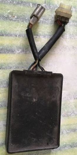

Mon tv78
Mes fiches restantes ,la fiche plates s emboite bien sur l alimentation du tv78 donc m en reste 2 ( la fiche carré et la cosse ronde)

Bonjour,
Visiblement la connectique du faisceau ignitech c'est pour un servo moteur échappement de JC22.
Ci-dessous le boitier TV-124 de JC22:
Ci-dessous le boitier TV-78 de JC20:
il te faut le bon faisceau venant de ignitech ou récupérer le faisceau de ton TV-78.
cordialement.

Merci ghis , voilà la réponse que je cherchais.... Wink
Donc devmotos s est planté de faisceau.
