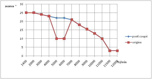

Dimanche je voulais autopsier mon cdi vu qu'il est pas débridé...
Mais avec le "petit pont" coupé,  la différence se fait elle VRAIMENT ressentir ou bof ?

Pour le cdi , tu ne sais pas si c'est flagrant de couper ce fameux "pont" ?
MessageSujet: Re: NSR-R 1999   Sam 20 Aoû 2016 - 2:59

Le gain ne seras pas en vmax par contre, tu vas juste avec une montée en régime un peu plus linéaire.

MessageSujet: Re: NSR-R 1999   Sam 20 Aoû 2016 - 9:59
Tient, j'ai trouvé la courbe qui différencie un pont coupé sur le CDI et un autre qui ne l'est pas.
ça représente l'avance à l'allumage, donc fini le trou à 5 et 6ktr. Ca va te permettre d'effectuer de meilleur reprise, de pas trop perdre de vitesse en cotes etc..etc..
Les sensations seront toujours là t'inquiète pas.

MessageSujet: Re: NSR-R 1999   Sam 20 Aoû 2016 - 10:39
Merci intéressant!!!
c'est rare que je sois en dessous 8000 mais bon What a Face geek
Non je déconne tongue
Bizarre , énorme le trou de 4 a 7000 scratch
je ferai sa dimanche...
Wink
MessageSujet: Re: NSR-R 1999   Sam 20 Aoû 2016 - 11:20
De toute façon c'est surtout au dessus de 8ktr que la NSR devient intéressante d'après moi. Avant la reprise est compliquée!
C'est pour ça que perso je l'ai kitée en 180.. au moins je suis tranquille niveau couple.
Sinon l'explication de cette baisse c'est pour l'homologation, il me semble que le contrôle des décibels est pris au niveau de ses tours là et qu'il fallait faire en conséquences.
