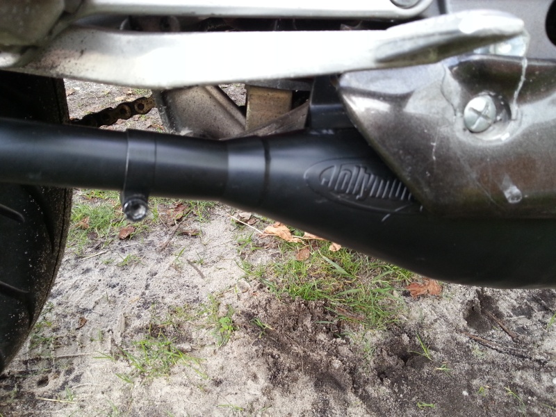

Sa y est ligne jollymoto reçu ce midi a la maison et monter dans la foulé.
Réglage carbu en cours mais pas facile du tout par contre obliger de mettre un GR de 40 sinon impossible a réglé donc du coup je suis en 140/40/60 mais pas fini de régler.
Le bruit de la ligne horrible sa fais un bruit de métal j'aime pas du tout va falloir que je trouve une solution pour changer sa lol !!!!
Allé place au photo :
Honda NSR 1993 - Page 4 20121112
Honda NSR 1993 - Page 4 20121111
Honda NSR 1993 - Page 4 20121113

Super David Smile ça va causer avec ça.
Pour le bruit métallique, c'est un JM donc normal. même avec un bon silencieux carbone, ça changera pas grand chose.
Au vu de la gueule du pot, il me semblerait que ce soit le 403 SP...
étonné pour le GR mais bon si t'as réussi tant mieux Smile
J’espère que tu as un 142 sous le coude, tu risque de terminer avec ça. N'aie pas peur de la ZR, il va renter dedans comme une fleur ya que là qu'il marche

MessageSujet: Re: Honda NSR 1993   Honda NSR 1993 - Page 4 EmptyVen 9 Nov 2012 - 22:01
très bien ton jm . enfin je le vois monté Twisted Evil
et effectivement je confirme c'est un 403 sp .

le bruit métallique c'est du a l'épaisseur de tole qui et plus fine donc plus de raisonances et de perf

jolie moto! ^^ ouais facile et naze! je Arrow
