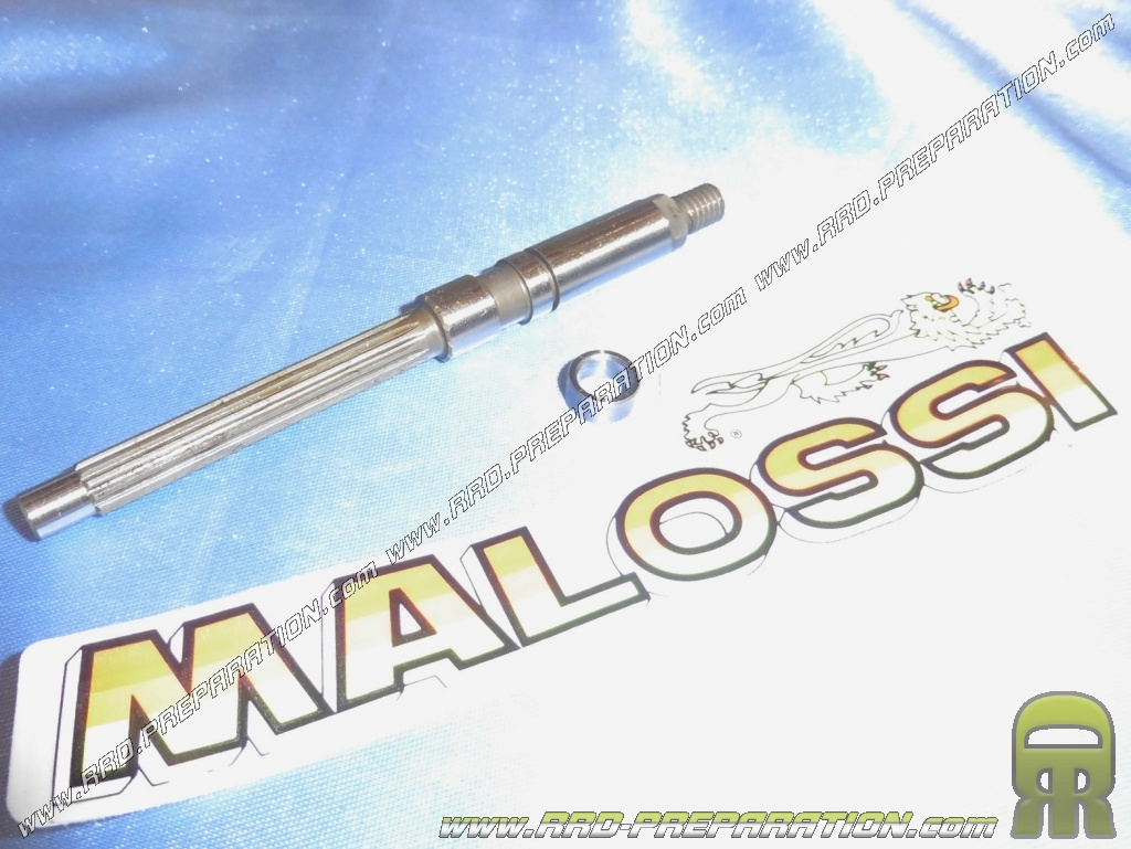

| oui j'ai encore pas mal de stock ... (en vrac dans un carton). dé mémoire amortisseur, faisceau complet, poignée de gaz, commodo (état moyen bof) platine de repose pied et j'en passe lol jc22/jc20/crm j'ai encore le moteur ouvert donneur d'organe, qui t'avais servi a me faire mon moteur. D'ailleurs, je tire les oreilles ! tu n'avais pas monté la cale Malossi qui se met entre les valves (livrée avec le kit) Résultat (trouvé par la personne à qui je l'ai vendu...) les valves ne s'ouvraient pas à fond et je plafonnais à 140km/h (la rage de pas avoir pu profiter du moteur lol). | |

ahhh c'est pour cela qu'il ne prenait pas tout ses tours ? ( de mémoire tu plafonnais a ~9'000 10'000 trs ) _____________________________________ NSR JC20RK NSR JC20RL Suzuki Bandit 400 Zontes 310T j'ai qu'une paire fesse mais 4 endroit ou les poser | |

| Mea culpa ... si je l ai oublié... je te paierai une bière quand tu passera dans le coin ... et m en excuse ... | |

oui ! il a fait ce qu'il fallait, résultat un avion de chasse d'après ces dires j'étais dégoutté lol (mais tant mieux pour lui) - lioturbo a écrit:
